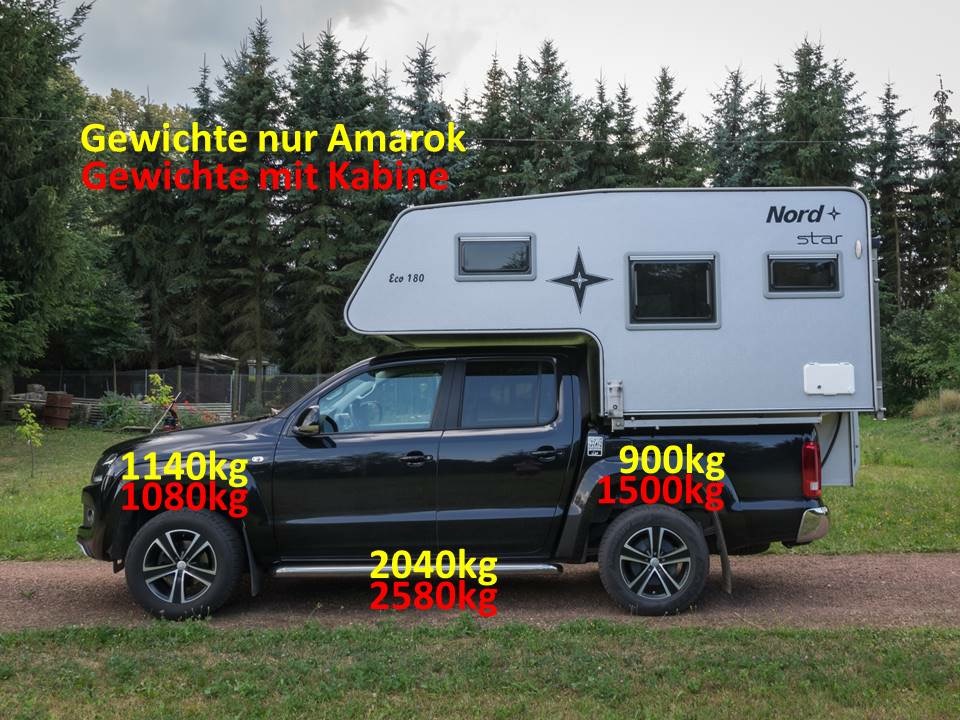

zuerst mal voraus. Hast Du den Amarok schon mal genau von der Seite angesehen? Bei der Position der Hinterachse kann NICHTS in der Kabine vor der Hinterachse liegen. Das ist ein Problem dass der Amarok mit dem Mitsubishi L200 gemeinsam hat. Daraus ergibt sich dass praktisch Alles was Du auflädst hinter der Achse liegen wird.
Jetzt kommt Punkt 2: VW Aufbaurichtlinien sehen vor dass 38% des tatsächlichen Gewichtes auf der Vorderachse verbleiben müssen. Ich füge noch ein Bild mit an das ein Mitglied eines anderen Forums mal gepostet hat. Amarok 4-Zylinder ohne Kabine und mit Nordstar 180. Das war zu der Zeit eine der leichteren Kabinen auf dem Markt. Die 38% werden gerade noch so eingehalten.
Im Falle eines Schadens am Fahrzeug und im Falle eines Unfalles werdet Ihr definitiv im Regen stehen.
Wahr ist dass viele Kabinen, insbesondere Tischer 230, problemlos auf Amarok unterwegs sind. Wobei ich von Bekannten weis dass die optimale problemlose Kabine eine Tischer 220 ist. Wer 3 Zimmer-Küche-Bad benötigt sollte sich entweder ein Wohnmobil oder einen vernünftigen Pickup, keinen Doppelkabiner, kaufen! Klingt hart, ist aber die einzig "nachhaltige" Sichtweise. 1 Meter Überhang auf dem Amarok, dazu die leicht abfallende Ladefläche die man erst wirklich sieht wenn die Kabine drauf ist. Mit dem Fahrzeug braucht ihr nicht mehr weit weg vom Asphalt fahren.
