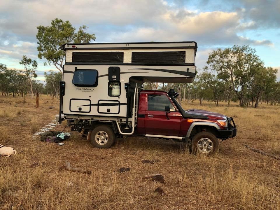

- am Defender ist für eine FourWheel Grizzly ein Unterbau nötig weil das Fahrerhaus bezogen auf den Pritschenboden deutlich höher ist als z.B. beim Hilux. Beim Toyota HRJ/GZJ wäre es ähnlich.
Das sieht dann etwa so aus wie auf dem Foto:
In diesem Fall ist es eine Palomino Kabine die zwar speziell für Flatbed geändert wurde, jedoch ohne zu berücksichtigen dass die Flatbed Pritsche etwa 15 cm höher liegt als die Serienpritsche.
Dasselbe passiert wenn man unter die FWC Grizzly auf dem Hilux noch einen Alu-Unterbau mit Stauraum fertigt.

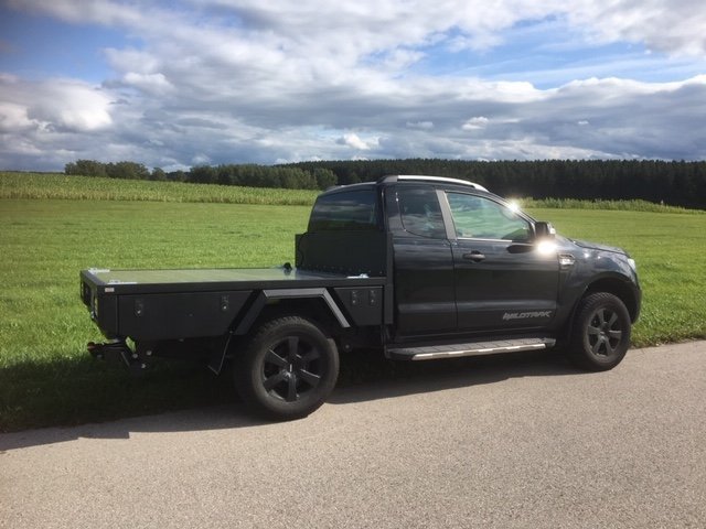

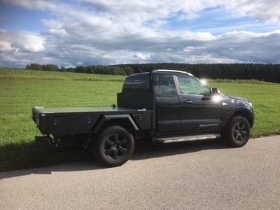

Pepec baut auch Flatbed-Ladeflächen für Pickups. Darüber solltest Du vielleicht nachdenken:
(Foto-Pepec)
- Die Kabine liegt flächig auf
- zusätzliche Stauräume unter der LF sind möglich. z.B. seitliche Boxen und ein Vollauszug von 150 cm Länge.
- man ist in der Wahl des Grundrisses etwas flexibler wenn man eine Kabine auf Maß baut/bauen lässt.
- man hat mehr Stauraum in der Kabine selbst. Der Unterbau wie beim Defender ist nicht überall optimal für Stauraum nutzbar.
- die Pritsche ist mit optionalen klappbaren Bordwänden besser nutzbar und meist auch leichter als die Originalladefläche.

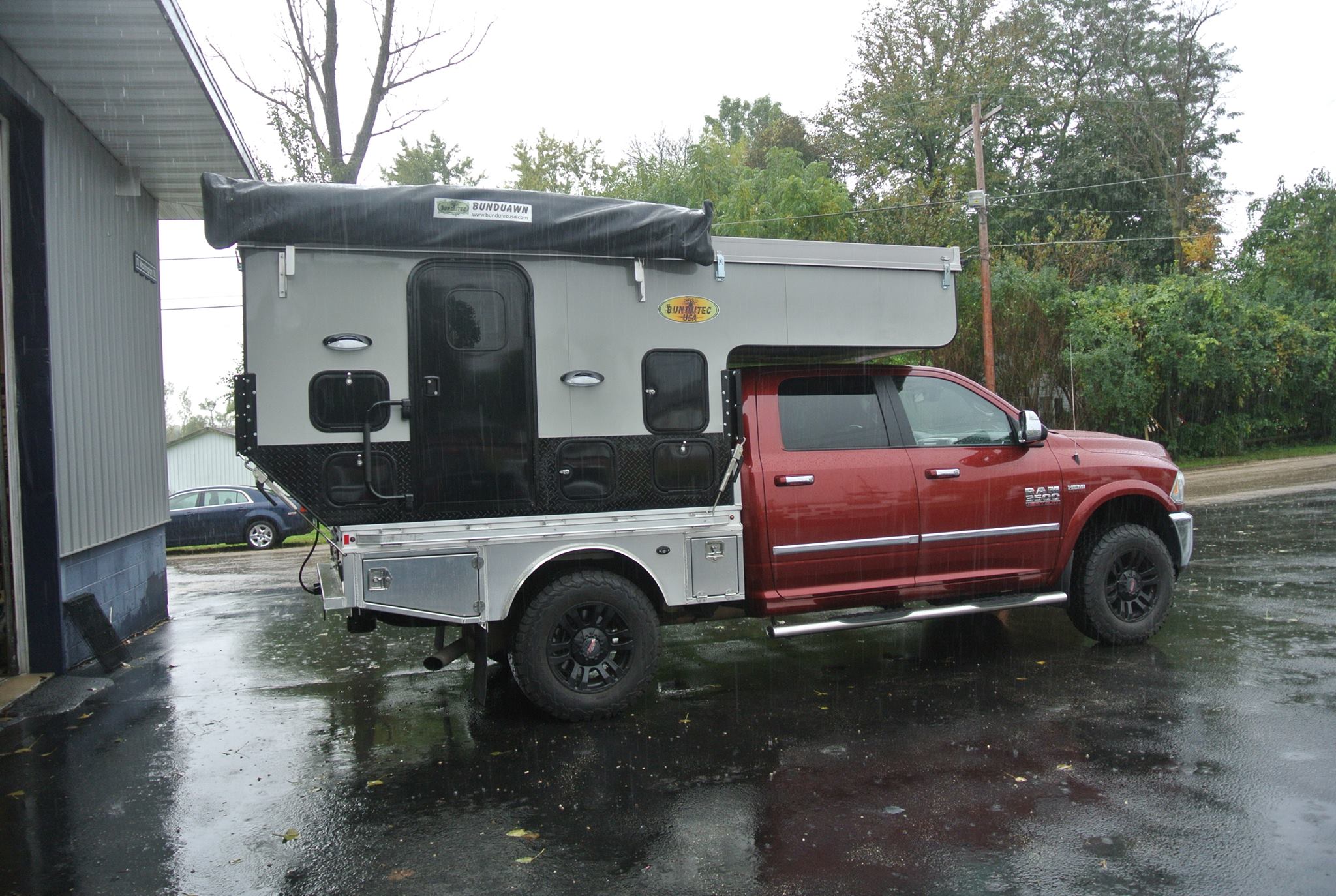

Unser Anbieter BundutecUSA baut seit Jahren derartige Wohnkabinen für Australien und USA, das sieht dann etwa so aus:
