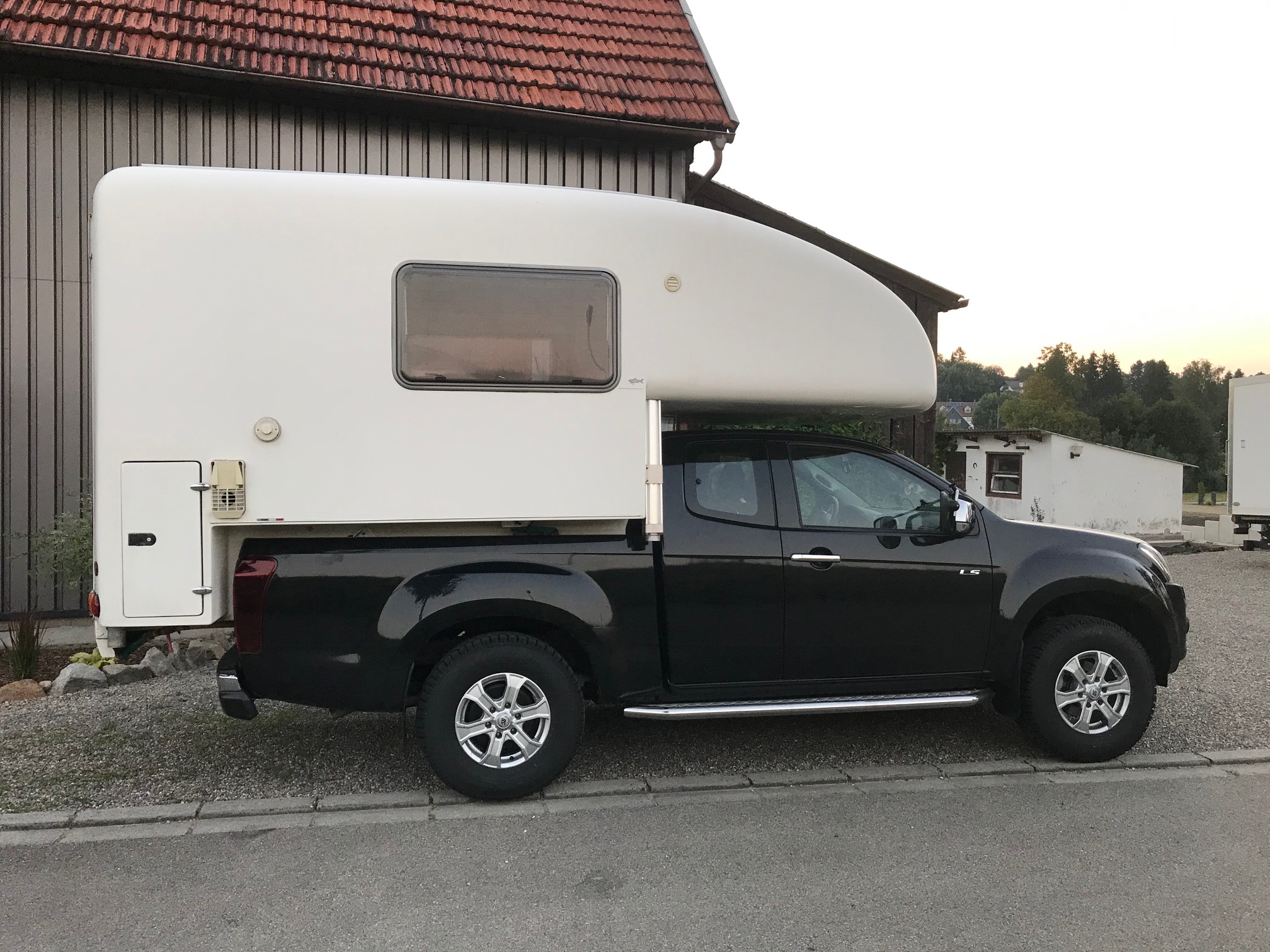

Der Ranger ist ein solides Auto und für den gibt es auch das Gutachten für die Roadmaster-Auflastung.
Ansonsten ist der Hilux nach wie vor eine gute Lösung. In der Schweiz wird der ab Importeur mit 3,5to angeboten habe ich mir sagen lassen.
Isuzu D-Max gibst auch noch. Der ist trotz "nur" 1,9l ziemlich leistungsfähig und auch sehr solide.
Die Auflastung kann man beim Händler mit bestellen. Ist von Goldschmitt. Isuzu hat da keine Sorgen mit dem Rahmen obwohl die so lange Kabinen wie die Tischer 260 auch nicht gerne sehen. Ich habe gerade eine italienische Mondo Musica von einem 2008er Doka auf einen 2020 1,5Cab umgebaut.
Die Kabine hatte mit etwas Wasser im Tank und 125Ah Batterie sagenhafte 1160 kg!
Mit der Goldschmitt und nur 2,7 bar ideal fahrbar. (Aussage der Kundin) Mir persönlich wäre das deutlich zu schwer und die Panamericana möchte ich ihm damit auch nicht zumuten.
700 kg...kein Problem für den D-Max. Für den gibts auch Roadmaster, aber ohne Auflastung....
