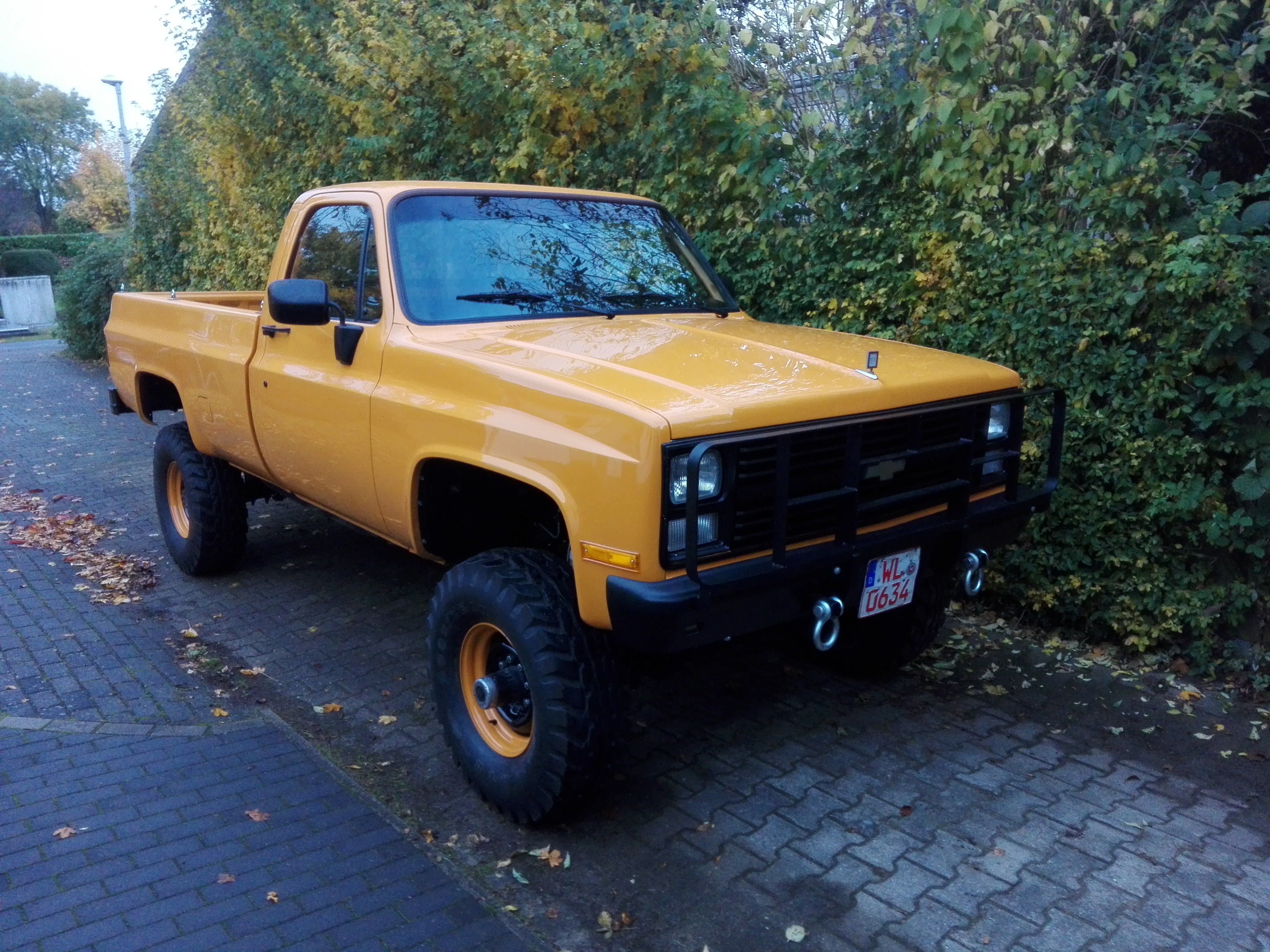

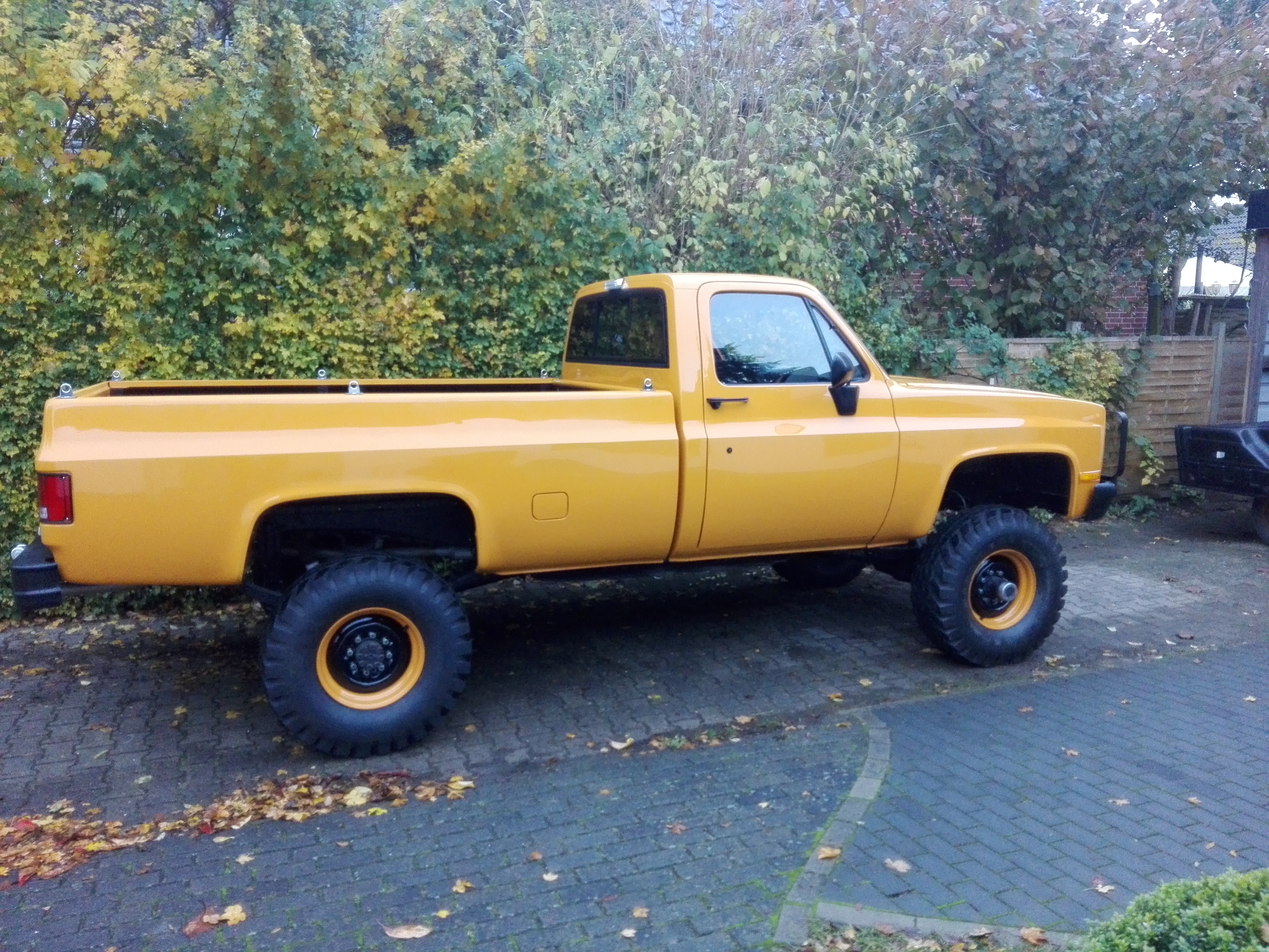

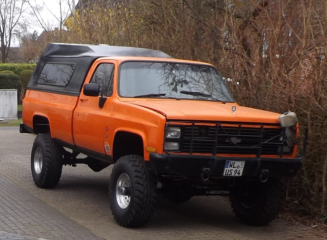

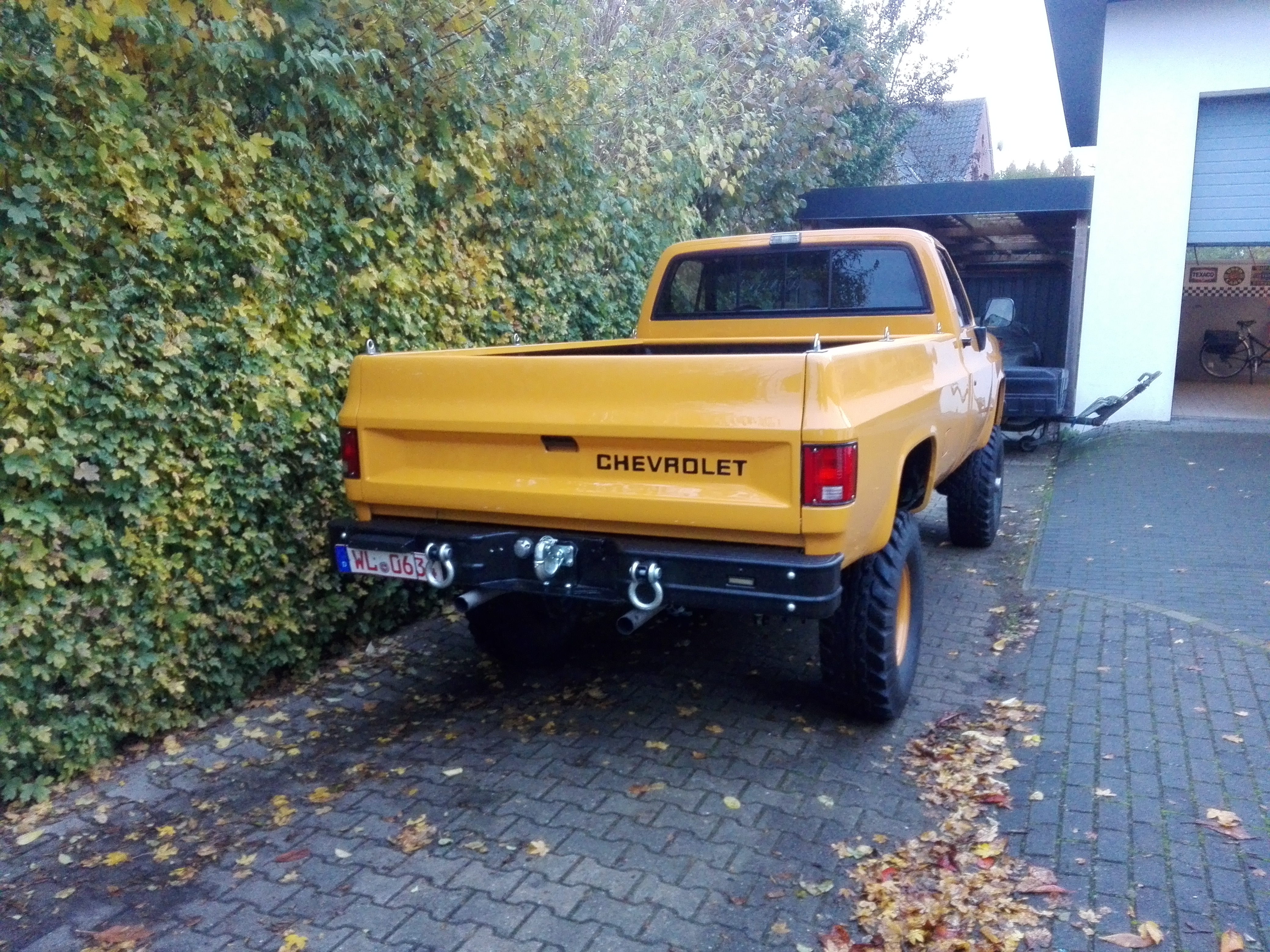

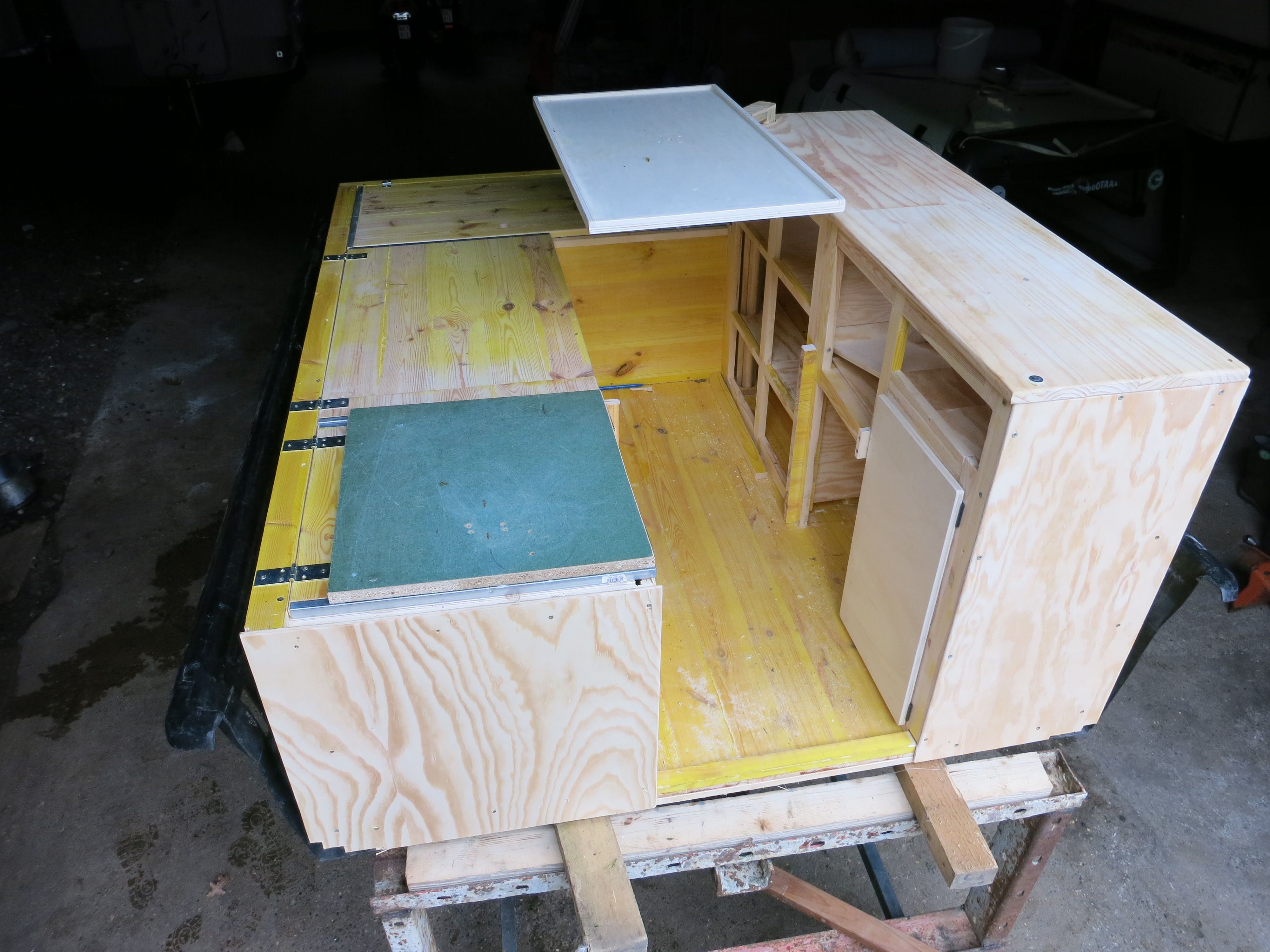

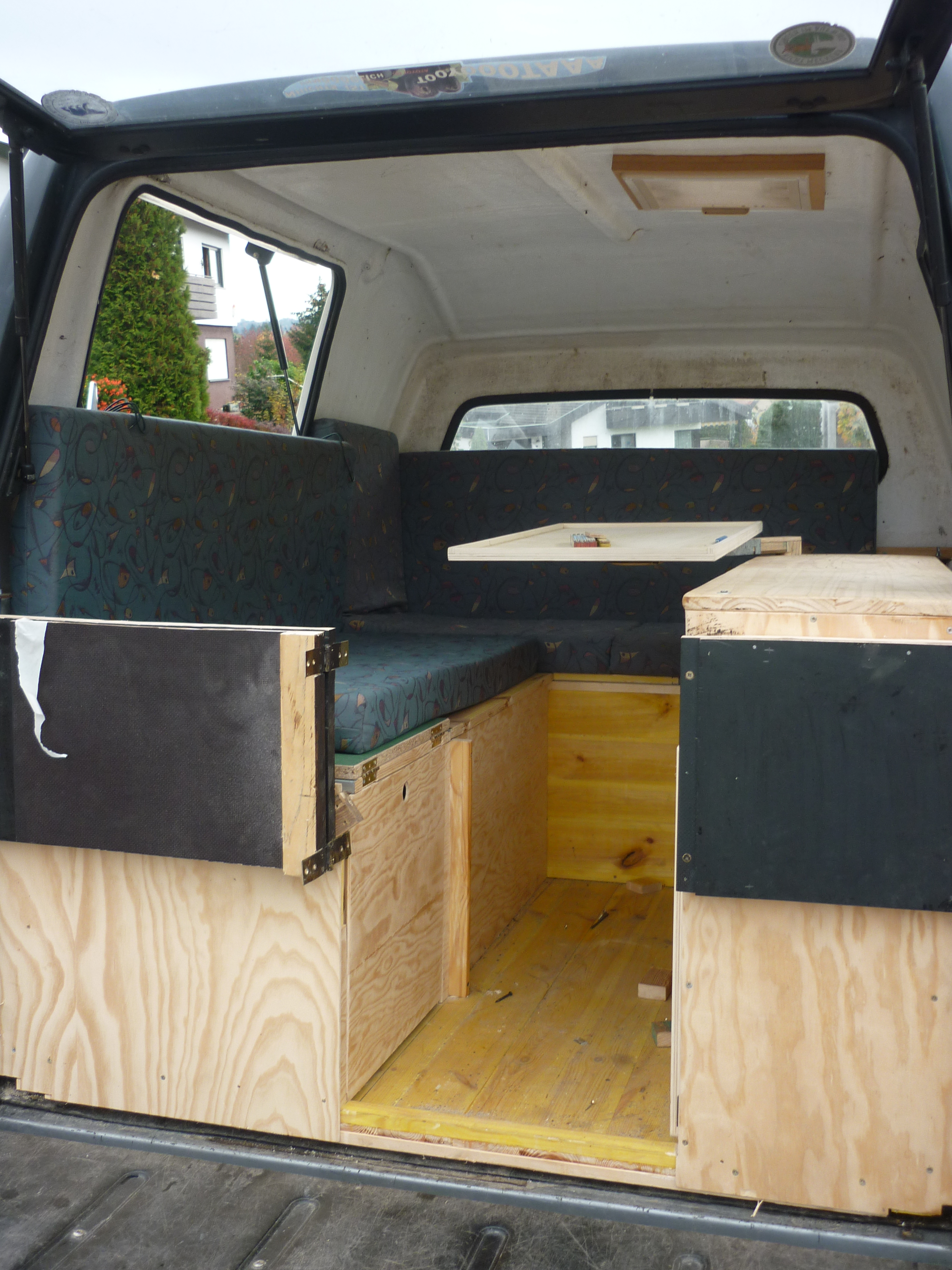

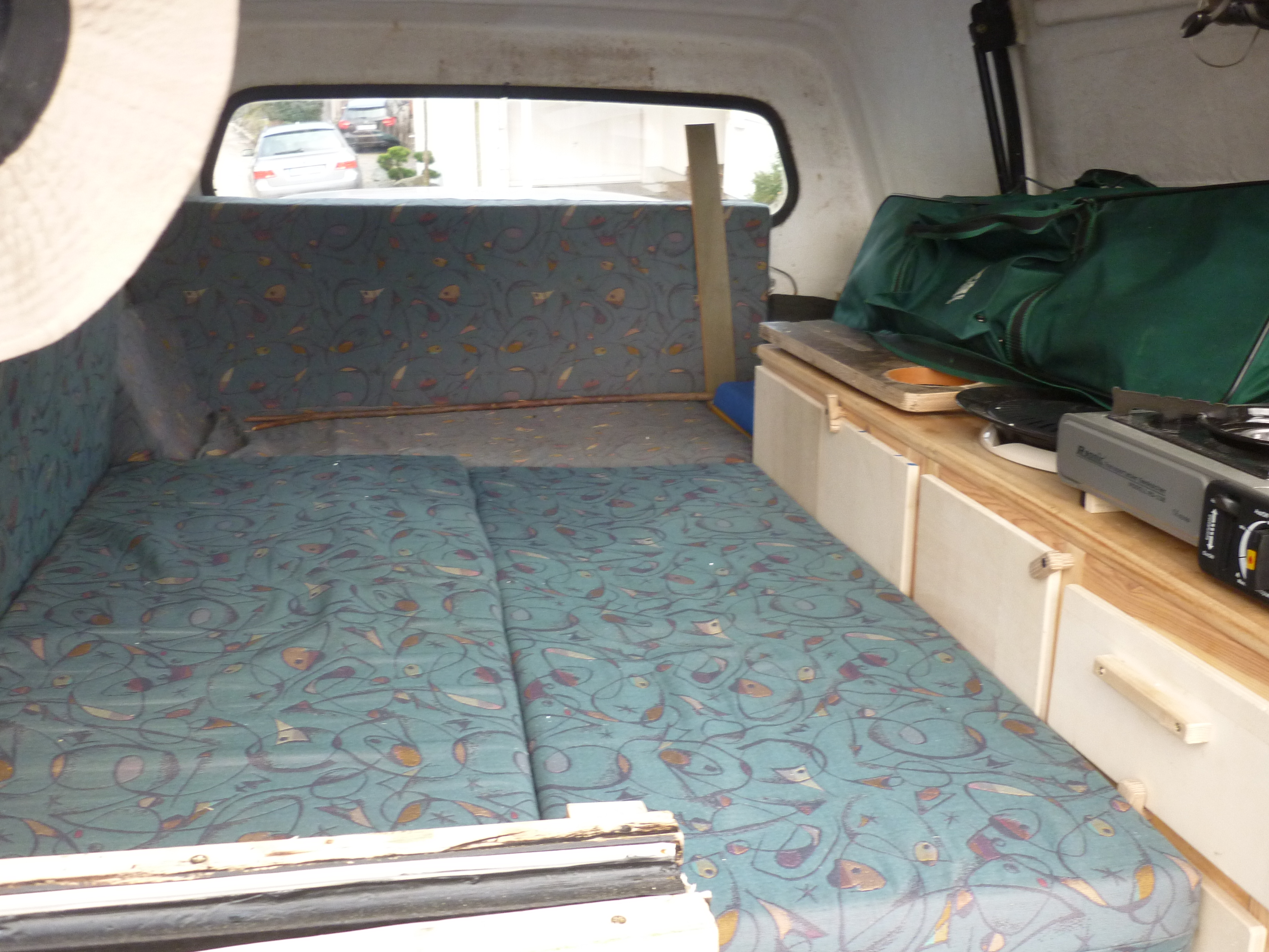

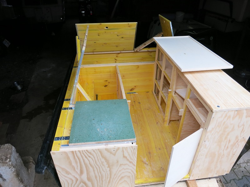

ich heisse Björn und bin 46 Jahre alt. Mein Chevrolet K30 Pickup Baujahr 1985 begleitet mich jetzt seit ca. 7 Jahren. Bisher habe ich ihn nur mit Hardtop (der Ami nennt es wohl camper-shell) bewegt, und auf einer recht einfachen Holzkonstruktion mit Matraze geschlafen. Soweit war das auch O.K. und wird auch 2017 noch gehen, aber langfristig hätte ich schon gerne eine Wohnkabine.
Spannend wird es bei der Höhe (weil das Dach der Fahrerkabine schon bei 216 cm liegt) und beim Gewicht (Leer 2776 Kg zul. Ges. Gew. 3500 Kg).
Aber vielleicht gibt es hier ja passende Anregungen. Ob neu, gebraucht oder Eigenbau ist noch offen.
Wenn ich rausgefunden habe, wie ich die Bilder noch kleiner bekomme, stell ich den Truck auch mal ins Profil.
Ich freue mich schon auf interessante Fachgespräche mit Euch.
