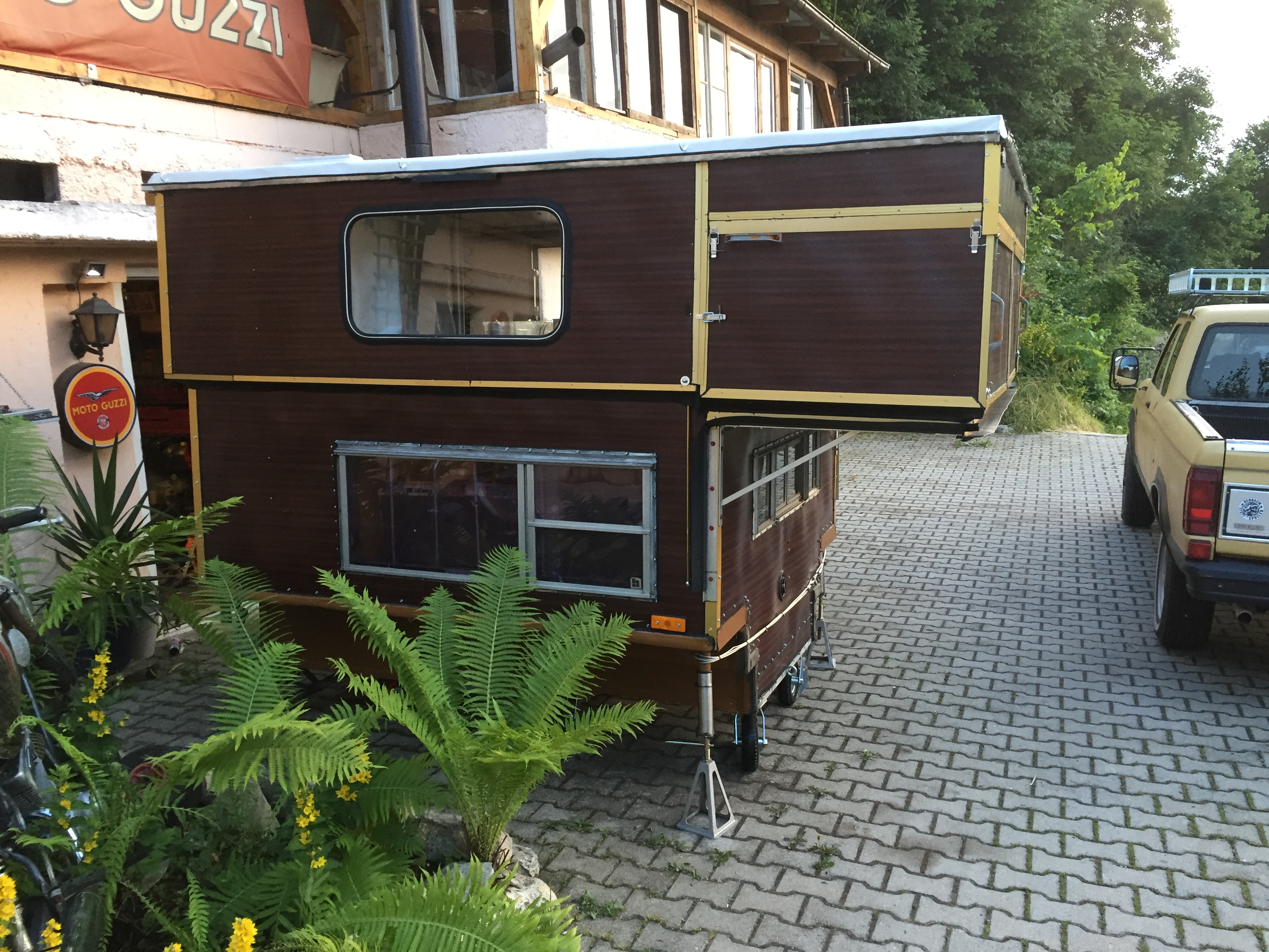

Deine Lösung sieht etwas robuster aus als meine.

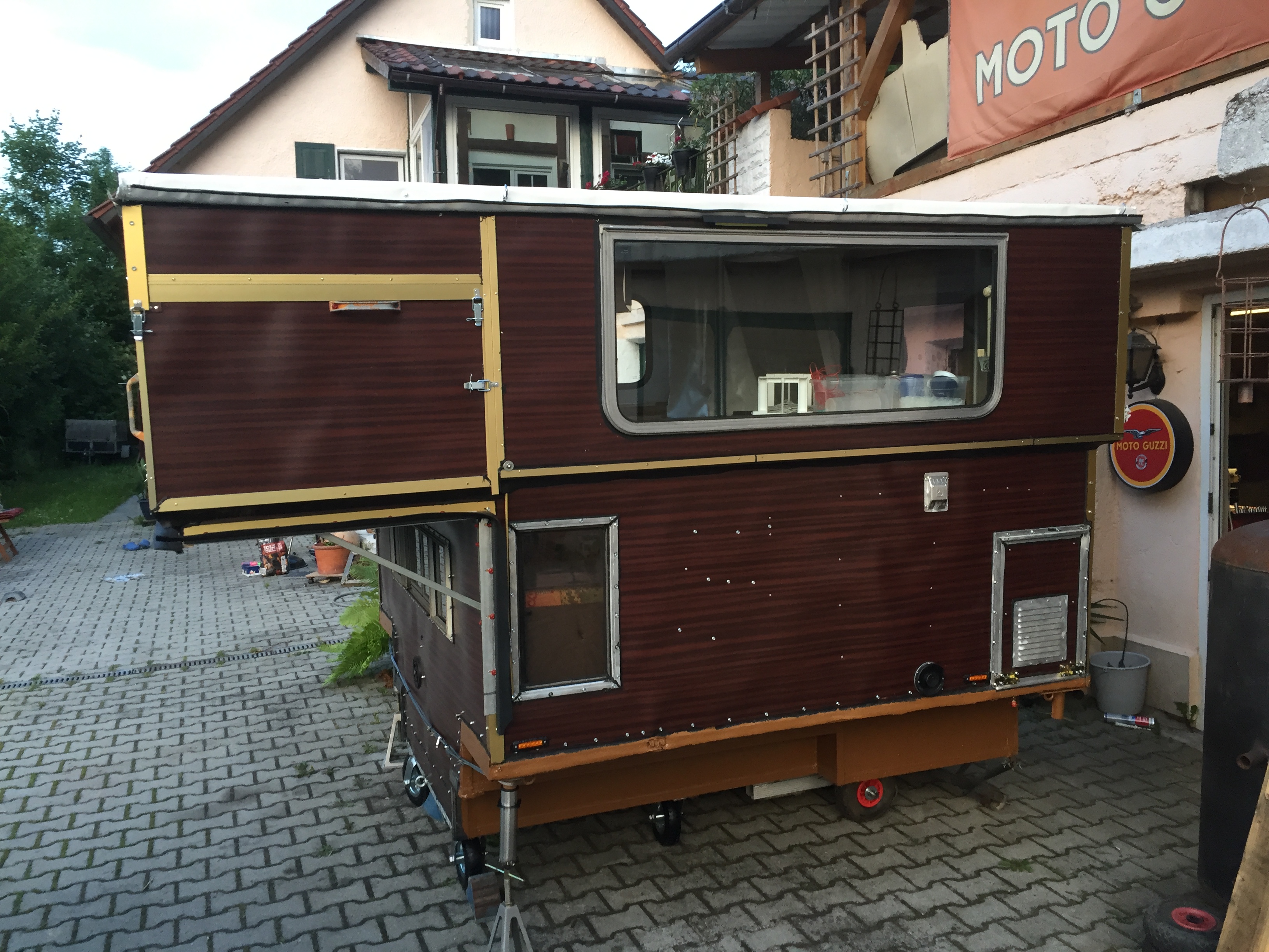

Ich hatte, schon wegen Platzmangel zwischen PU und Kabine an den Hijackern nur 4-Kantrohre mit aufgeschweissten Platten angebracht. Das wegrutschen wurde durch einen Pin auf der Aufnahmeplatte der durch eine Öse an den Airlineschienen ging verhindert. Das letzte Quentchen Höhe erzielten wir durch Holzunterbau. Ehrlich gesagt wurde die Kabine bisher nur einmal abgenommen. Dafür hänge ich sie jetzt allerdings jetzt im Stadel an 2 Seilwinden. Die Hijacker kamen nur noch hinten an den Ecken zum Einsatz.
Hier mal ein Bild von der Hochrisiko-Version:
Die Kabine wurde auf dem Anhänger restauriert und nach Fertigstellung umgesetzt.
